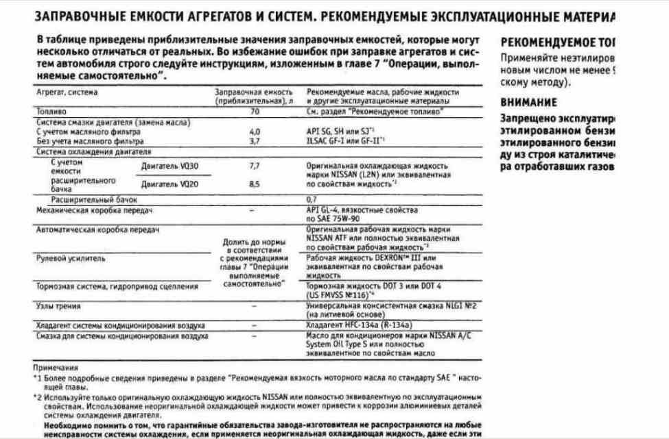

Литра для смены не хватит. Тоже где-то выше прочитал, что объем жидкости 800 мл(хотя по книге 1,1 л). Купил рекомендемую жижу Nissan KLF30-00001 1 л. Менял по описанной выше инструкции через бачек, была залита красная(наверно Dextron 3 или что-то типо) оригинал оказался желтым. Думаю хорошо, видно будет как пойдет чистая. Так вот весь литр залил, а красная так и текла.Поэтому всегда берите с запасом!astronavt писал(а):нет,меняется по необходимости или при ремонте системы гур.на замену требуется 1 литр.Churik писал(а):Народ, как часто нужно менять масло в гуре? есть же какое то плановое ТО на смену масло в нем?

в ГУРе своя жидкость, специально для ГУР Ниссан - PSF (каталожный номер KLF50-00001 или KE909-99931) можно залить и матик D, нормально работает, но какие то другие жидкости с большой вязкостью лить не надо - зимой шланг радиатора ГУР лопнетсанек 1982 писал(а):а разве в Гур не тоже самое рекомендовано, что и в Акпп?
