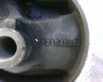

отпиши потом)ДимДимыч писал(а):капец.....яснопоменяю подушку движка, а там видно будет...

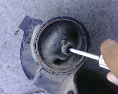

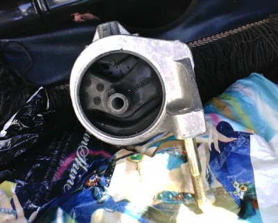

Re: Стук в передней подвеске..
Пресловутый "БУХ" на кочках типа поперечных волн и трещин вроде как пропал. Сегодня гонял о дорогам, но толком разогнаться не смог.....гаи....

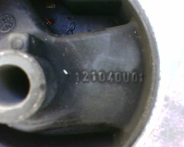

а ты не подтягивал рулевую, но уж очень стук не похожий на подушку у меня...? Кстати сколько отдал за подушку и она оригинальная?
Скорее всего не оригинал. Я если честно и не спрашивал - это единственная, которую вообще нашел
