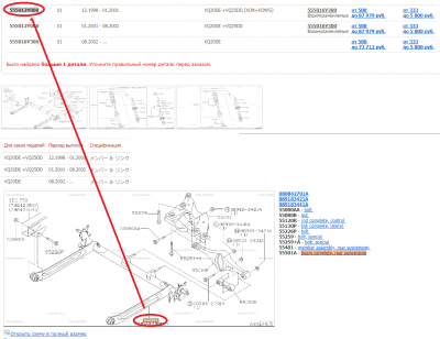

Сайлентблок заднего рычага
Обнаружились надрывы сайлентов в рычагах задней балки, однако оригинальный каталог выдаёт только балку целиком: https://www.exist.ru/price.aspx?pid=E55 ... Cat=Nissan и дальше целую простыню деталей, содержащихся в запрошенном артикуле (как-раз сайленты). Вопрос - кто что ставил, если ставил вообще? На какого производителя порекомендуется сориентироваться при выборе?

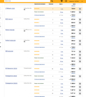

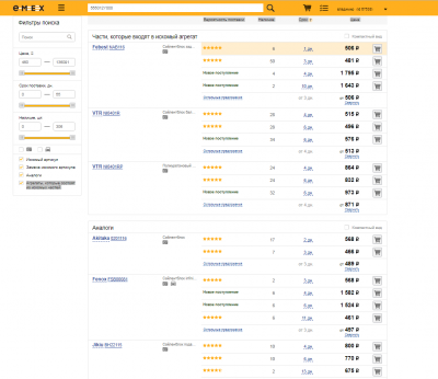

TAX, спасибо за наводку, не разглядел сразу старой темы, сорри.тах писал(а):вот 555012Y000 вбиваешь в http://www.emex.ru и получаешь варианты сайлентблока, полиуритан не бери
А что лучше взять все-таки - RBI или, может, LYNXauto (вроде чистый японец)? Или без особой разницы?
Re: Стук в задней подвеске - амортизаторы ?
это не мне, gavrilov подсказал..fidonet писал(а):TAX, спасибо за наводку, не разглядел сразу старой темы, сорри.тах писал(а):вот 555012Y000 вбиваешь в http://www.emex.ru и получаешь варианты сайлентблока, полиуритан не бери
главное резиновые, полиуретан не бериfidonet писал(а):...А что лучше взять все-таки - RBI или, может, LYNXauto (вроде чистый японец)? Или без особой разницы?
я сейчас Jikiu, тестирую, внешний вид хороший, упаковка хорошая, качества резины не знаю - зима покажет
RBI - удовлетворительное - цена качество

Всем спасибо! И gavrilov'у тожетах писал(а):это не мне, gavrilov подсказал..fidonet писал(а): TAX, спасибо за наводку, не разглядел сразу старой темы, сорри.
Ясно. Попробую их тоже. Вроде контора древняя, тоже чисто джапанская и полновесно на подвеске специализирующаяся.тах писал(а):я сейчас Jikiu, тестирую, внешний вид хороший, упаковка хорошая, качества резины не знаю - зима покажет
