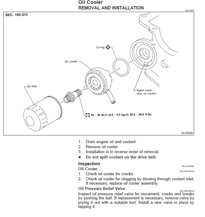

мужики помогите!!!!!!ХОЧУ ЗАМЕНИТЬ ЭТУ ПРОКЛАДКУ КОЛЬЦО ПОД ОХЛАДИТЕЛЕМ ,но не знаю как он откручивается!!!помогите советом кто менял??????????????

Лови

Re: Течь масла в районе картера, из-под теплообменника масла
Сообщение CraZzy »
Спасибо большущее!!!буду пробовать!вроде ни какого гемороя)))))))))))
