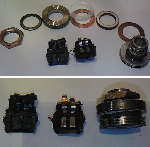

Я пробовал ставить Boschевский датчик детонации от Волги(Газели)405,406 дв.
Они один в один, даже сопротивление одинаковое, но мозги его не видят. 8)

А где в датчике искать резистор? Снял датчик-корпус пластиковый весь в трещинах, попытался замерить сопротивления оно отсутствует, разобрал датчик так и не нашол, так где тут резистор?

А там и нет резистора, не ищи. Там такой принцип работы как и в пьезозажигалке. Как только происходит детонация на двигателе происходит замыкание контактов, меняется сопротивление на обмотке и автоматически настраивается зажигание +-15градусов. Сопротивление должно быть 520-560 Ом.

Господа! Резистор там есть, он вплавлен в пластик разъема ДД, предварительно вварен между двумя плоскими электродами. Разборка ДД приводит к его разлому. Если пластик корпуса растрескивается от перепадов температуры происходит разрыв керамического корпуса резистора и ВСЕ, ему кирдык(резистору), хотя сам пьезоэлемент рабочий.
Вариантов ремонта 3.
1. Заменить ДД на штатный, :sm_color:
2. Заменить ДД на Тазовский с доработкой, :kngt:
3. Аккуратно впаять параллельно старого ДД резистор 560 кОм. :trud:
Дерзайте. И включайте иногда голову. В машине нет ни чего сложного. :upl:

суть в том, что мозг то датчик видит, а вот сам он не работает. Не даёт сигналов при появлении детонации. Вердикт - менять. Мы уже говорили что бошевский имеет совсем другую чуствительность. У меня кстати есть неисправный ДД от максимки, можно починить...

Олег Р. писал(а):А где в датчике искать резистор? Снял датчик-корпус пластиковый весь в трещинах, попытался замерить сопротивления оно отсутствует, разобрал датчик так и не нашол, так где тут резистор?
впаян в пластик с обратной стороны, которая не разобрана
