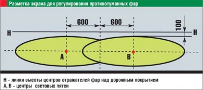

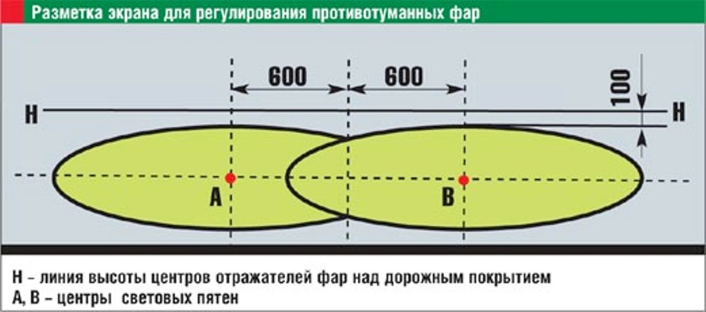

Может кому-нибудь пригодится
Как правильно настроить ПТФ
(Н - центр отражателей ПТФ, размеры в мм, машина должна быть на расстоянии 5 метров от экрана)
