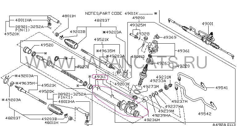

Может он имел ввиду рулевую тягу?salgan писал(а):Всем привет, был на СТО менял подшипник ступицы и сайлентблок , мастер сказал что с правой стороны стучит внутренний наконечник в рулевой рейке . Что это не могу понять , смотрел на экзисте ,ко ориг. каталогу но не смог понять что это. Скин те номер запчасти или покажите на картинке что это.
Re: Стучит рулевая рейка
Nissan 48521-2Y425 Тяга рулеваяsalgan писал(а):...стучит внутренний наконечник в рулевой рейке . Что это не могу понять...
http://www.japancats.ru/nissan/Parts.as ... %D0%B7%204
лучше позвонить и уточнить, ничего в этом стыдного нет

POWER RACK & PINION - это я как понял вся рейка в сборе? Ребят а у вас в Москве есть вариант нормальную б\у рейку на 32 найти?DAKalimov писал(а):Рассмотри вариант привоза с ebay перебранной там рейки.
