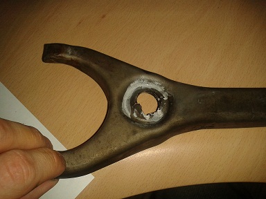

d1m0-cust писал(а):Всем привет,
Расскажу свою историю.
Ехал в пробке, где-то часа полтора тыкался, после того как выехал из пробки почувствовал что педаль стала мягкой и передачи не очень хорошо переключаются, остановился, подлил чутот тормазухи прокачал, мало ли воздух попал, обратил внимание что тормазуха помутнела. Поехал дальше, еду и чусствую педаль то нормальная то мягче становится. Проехад 30 км и встал в другую пробку, тыркался, тыркался, и вдруг педаль провалилась, докатился до обочины, проказал сцеплени, прокачалось сразу же, поехал дальше. С этого момента педаль стала жестче и при трогании с первой дёргается ппц как, всё аж тресёся, но если трогаться более 2тыщ оборотах то всё плавно. Далее я поехал в сервис заменить тормозуху, ну и заодно купил главный цилиндр сцепления. Всё поменяли а так же смазали направвляющие выжимного, скрипели сильно, после чего я радовался мянкому сцеплени., но не долго, км 10 приехал и опять педаль стала жёсче и всё как раньше, провепил жидкость, всё чистнько, ничего не уходит.
Так вот, прошу помощи, если знаете что точно менять, боюсь зазря поменять сцепление, т.к. в остальном всё оу, только при трогании.
Спасибо
А вот и причина. Вилка сцепления. правда красиво
