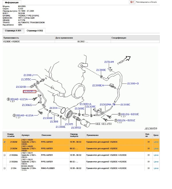

Ребята выручайте! Бежит антифриз из металлического патрубка прям рядом с масляной сливной пробкой. Патрубок проржавел и тонкая струя бъет под давлением вверх. Вопрос, возможно ли целиком заменить данный патрубок на какой либо резиновый или срезать кусок и насадить только часть резинового и обжать хомутами? На схемах его так и не понял как найти ... Буду благодарен за номерок оригинала!

Stas, спасибо за предложение, но трубка явно не 21021-43u11...Вопрос остается открытым, можно ли временно заколхозить и кататься до получения новой трубки? За 50 км пути радиатор высыхает полностью и самое плохое, что воздух в салон дует холодный... В такую сырую погоду сильно запотевает лобовое стекло. Насколько критично сейчас ездить постоянно наливая воду в радиатор?
P.S. Трубка нужна как на фото. Номер - 21021-44U0A.

DRX писал(а):Stas, спасибо за предложение, но трубка явно не 21021-43u11...Вопрос остается открытым, можно ли временно заколхозить и кататься до получения новой трубки?
Ответ очевиден - конечно можно - давление в системе не превышает того, что обеспечивает пружина пробки, нормальные хомуты и подходящий патрубок - решат проблему, причем надолго, можно потом и не менять...

Allert, спасибо за ответ! У меня было сомнение в связи с тем, что трубка подходит прям к двигателю.. Какая там температура мне не известно. Производитель не просто же так именно в это место ставит метал. трубку.
А по поводу воды в радиатор ?? Ничего не угроблю?
Re: бежит антифриз
ну да, там близко коллектор, ну.. можно обмотать асбестовой лентой, но думаю - не сгорит. Воду в радиатор из под крана? Да в общем, не стоит. Но какое то время двигатель переживет и это... только зима ж скоро :wink: .

Это трубка охлаждения масла. На 2л. двигателе её вообще нет.
"На пока" можно заглушить.

В смысле нет трубки? Как это заглушить? :shock: У меня из нее фонтан бъет ! Значит там давление и циркуляция антифриза.
