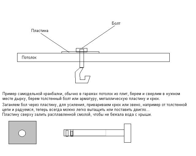

Ребят а как можно двигатель вытащить? На сервисах мини краны типа таких http://www.saturn21.ru/product.php?id=456 в гараже естественно нет такого. Может к потолку на блоках чего приделать?

Re: Капиталка!?
Сообщение @leks »
VitScat писал(а):Ребят а как можно двигатель вытащить? На сервисах мини краны типа таких http://www.saturn21.ru/product.php?id=456 в гараже естественно нет такого. Может к потолку на блоках чего приделать?
Я снимал следующим образом:
1. Открутил, отключил всё от двигуна, выдернул привода...
2. Открутил опоры двигателя, все кроме тех что лыже прикручены...
3. Снял капот, подцепил ручную лебедку, натянул чтобы двигун не упал...
4. Открутил лыжу, опустил двигатель вместе с лыжей на пол...
5. Перецепил лебедку к кузову и поднял перед машины, чтобы вытащить двигатель из под машины...
Все это делалось таким путем из-за ограниченной высоты, стандартный гараж, потолки низкие и не позволяют высоко поднять двигатель... Если потолок высокий можно попробовать и через верх вытащить двигун, но на мой взгляд через низ намного проще, да и двигатель вытаскивается вместе с коробкой...
Я так снимал старый двигатель (который был при покупке машины, купил с пробитым блоком), также и новый (Контрактный) ставил, сразу вместе с коробкой...
Пример самодельной кранбалки...
А это пример самодельной кранбалки, так мы делали с отцом в старом гараже...

Как на рисунке не получится - гаражи в 3 этажа :(, ладно вот дают лебедку погонять такую http://www.sklad-invest.ru/catalog/lebe ... E-PROLINE/ но она на 250 кг - хватит ее? думаю П- образную балку сделать в гараже, типа 2 швелера по стенам и на них сверху балку.
