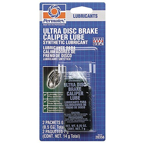

Это точно. Я всегда использовал Permatex Ultra Disc Brake Caliper Lube зелёного цвета (у нас они по 100 рублей за 4-х граммовый пакетик и по 300 за 14-ти граммовый).Palpatyne писал(а):Касаемо смазки. Перебирать колодки приходится каждые полгода, я их уже столько вертел... И вот интересный факт. Многие славные парни, являющиеся вполне вменяемыми людьми (а некоторые весьма опытными мастерами) дают не всегда вменяемые советы по этому вопросу. Я могу лишь понять мужиков более старого поколения, которые дисковые тормоза и нанотехнологии видели только на картинках старых сборников научной фантастики, которой весьма не слабо увлекался читающий Союз. Их приверженность солидолу и литолу имеет объяснимую основу. Но парни через которых каждый день в сервисе проходит несколько современных тачек дают советы типа: "Я заталкиваю всегда в направляющую пару тонн графитовой смазки и никогда не парюсь". Всё это я пробовал, включая нанофуфло без названия русского на оболочке, настойчиво впариваемое продавцом как панацею на все века вперёд. Неважно старые резинки или новые, прикипает каждый сезон по одному пальцу. В этот раз решил опробовать МС1600 и для направляющих МС1630 (от которой резинки не переходят на тёмную сторону), и снова новый ремкомплект. Будем посмотреть результат. Слипкоте, Моликоте (говорят самые рейтинговые смазки тормозные) на прилавках не наблюдаю, их видимо придётся искать на заказ. Если МС не справится, продолжим эксперимент, пока поищу Моликоте, он следующий.
Но и она не вечная - раз в два-три года нужно менять (при условии исправных пыльников, конечно).
