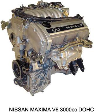

двигатель NISSAN VQ30DE (НИССАН VQ30 DE (Максима, Цефиро)
Полное описание, технические характеристики:
Модель двигателя (Engine Code): VQ30DE, бензиновый (Gasoline);
Тип ГБЦ: DOHC; Количество цилиндров: 6;
Объем двигателя, см3 (Displacement (cc)): 2987;
Мощность двигателя (Power), л.с / при оборотах-мин (bhp/rpm): 220/6400;
Крутящий момент, н-м/об.мин (Torque (ft/lbs@rpm)): 285/4400;
Диаметр/Ход поршня (Bore/Stroke), мм: 93.0/73.3;
Степень сжатия (Compression Ratio): 10.00
