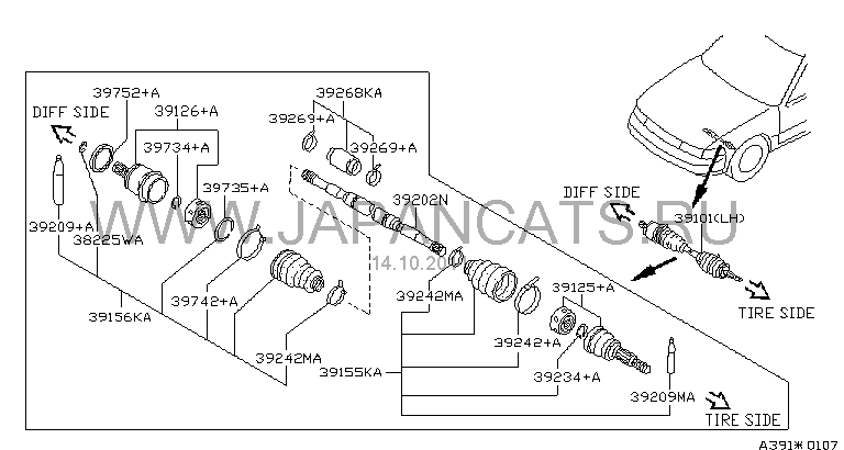

я себе пыльник наружный поменял на
Ruville, артикуль-756804 - 375,44руб,
покупал на екзисте, в комплекте шло два хомута и смазка.
поменял не разбирая полуось, только стойку снял что бы не мешала и без ямы справился, за один вечер. Делал как было описано выше, с начало внутреннею гранату разобрал, там вообще все просто было, сдвинул пыльник внутренней гранаты, отверточной подцепил стопорное кольцо (39735), затем осторожно вынул вал с сепаратором, вынул шарики и снял с гранаты сепаратор, советую запомнит как он стоит(широкой стороной наружу, хотя по другому не соберешь)!!!! потом просто вал в сторону отвел и снял стопорное кольцо (39708),шестеренку, наружный пыльник, потом собрал все в обертоном порядке!

cardan писал(а): советую запомнит как он стоит(широкой стороной наружу, хотя по другому не соберешь)
хех, на J30 сепаратор на наружнем шрусе можно и наоборот поставить, сам попался, когда перебирал шрус.
viewtopic.php?f=9&t=20299&start=30#p212059
