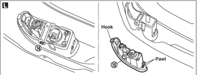

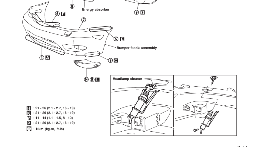

-=p@m=- писал(а):к сожалению в инструкции не нашёл про противотуманных фар,если я слепой,найди плиз страничку.Вчера так и не смог снять туманку.И если смотреть на рисунок,я такого самореза не увидел
в мануале пробовал смотреть? я нашел, стр 5, или Ссылка на книгу^ Nissan_A33 rus инструкция по эксплуатации, устройство ремонт.rar "a33_user_manual_ru" стр. 256-258, с проблемой зрения, не знаю, то вопрос к окулисту.
Fog lamp assembly
14. Remove bolt securing fog lamp assembly.
15. Extract fog lamp assembly.
может ошиблись
