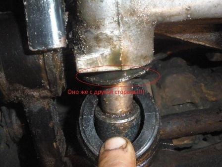

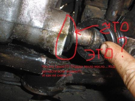

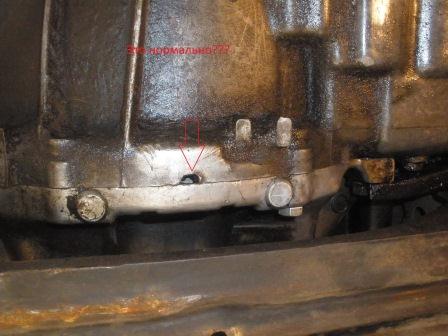

Вот какую картину я увидел!!!((((
Re: гул спереди
1. нормально
2-3. это вроде "5. Поразительных масляных уплотнений стержня" - с верхнего поста :D - уплотнитель штока. снять его по-моему можно только разобрав коробку. там всегда немного потеет - это не страшно, если ручьем не течет.
коды деталей есть все на exist.ru -регишься там и в japancats, и ищешь хоть по Вину хоть по году и модели - там приличные деталировки приведены ,все видно...

Сегодня всё-таки снял вильчатый хомут (чтобы снять его это просто ...опа, кому нужно будет могу объяснить как), для того чтобы снять сальник штока!!! Так вот снял я сальник, а от туда вместе с маслом вытек небольшой кусочек металла!!! Как мне сказали это от подшипника!!! Так что буду разбирать коробку!!! Вы мне подскажите пожалуйста код:
