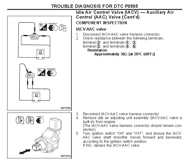

работает на открытие и закрытие, суть проверки заключается в измерении сопротивления обмоток при Т= 20C , сопротивление должно быть 22-25 Ом, меньше КЗ в обмотке, а больше плохой контакт, мерить межу центральными контактами(на них идет +) и крайними и минусовыми.(см рис.ниже) обмотки отвечают за движение шагового двигателя вперед-назад, подавая кратковременно напряжение на обмотки, можно проверить работу самого КХХ.superfragl писал(а): шаговый мотор.....
