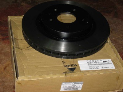

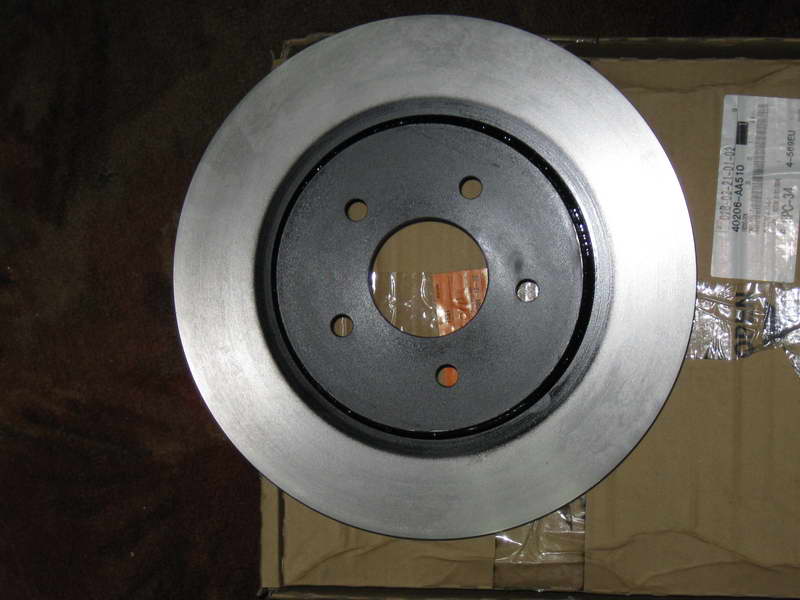

Дисочки привезли. Тяжелые, блин ...

Вобщем, на данный момент облом. Засада в том, что внутренний(ближний к оси) край колодки нового суппорта будет тереться о выступающую часть диска (не знаю как правильно назвать). Теперь нужно чертить переходник и искать фрезеровщика. Кстати, есть ли у кого-нибудь хороший фрезеровщик, желающий слегка подкалымить? Был бы очень рад отдать денюжку не неизвестному человеку, а знакомому с клуба.

да сточи ты ее напильником......
у меня тоже было такое
там пипсики для скрипа видимо(на износ колодок)- в сторону ступицы торчат- там и так будет видно когда они коньчаться(колодки)
делов на пару минут

+ 1 пищалки нафиг не нужны
Re: Тюнинг тормозов на а33
Нет. Если делать, то так, чтобы потом не было проблемы заменить колодки или диск. Колхоз идет лесом. :)

Перходники тачить, это еще один лишний элемент конструкции + их надо правильно выточить без отклоненей по плоскости, спили пищалки- надежнее будет.
Ну спасибо за совет, но я попробую с переходниками. Не хочу каждый раз при замене колодок попадать на стачивание лишней лабуды. Фрезеровщика вроде уже нашел, чертеж вчера почти доделал, надо только еще замерить, нормально ли встанет суппорт с учетом наклона +35 град. по часовой стрелке. т.е. поворот в сторону стойки. По поводу лишнего элемента конструкции - согласен, но он настолько прост, что отказ там близок к нулю.
