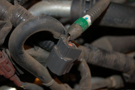

Может быть такое, что датчик детонации неисправен, но код ошибки в ECU не заносится?Tax
Сделал диагностику - ошибок нет. Залил 98. Все равно детонирует в диапазоне 1800-2000.
Раз такое дело уже сомневаюсь - может поменяю датчик, а дело и не в нем.
Re: Датчик детонации
проверь осциллограмму датчика, у диагноста.Kotor писал(а):поменяю датчик, а дело и не в нем.
очень подходит, для определения детонация, бензин старый сожжешь, залейся не ниже 95, не пройдет, смотри ДД.Frol86 писал(а):Звон появляется при нагрузке, когда ускорятся начинаю.

allert, приветствую! У меня тоже ошибка ДД. Дома лежит готовый разъем с впаянным резистором под вазовский ДД, но тут на форуме писали, что лучше не надо ставить вазовский. Что вы можете сказать по этому поводу?allert писал(а):не надо так ездить, поскольку датчик нас в виде субаровского аналога недорог, а если над вазовским поколдовать - так ваще даром. - так почему бы не сделать, тем более на 32-й ничего разбирать не надо для этого. Эксплуатация с ошибкой ДД сразу мотор конечно не убьет, но... по крайней мере расход точно несколько выше, насчет динамики - сложный вопрос, ну и вообще...
З.Ы - нехорошо когда "мастера" на это руками машут - поменяй заодно мастеров...
