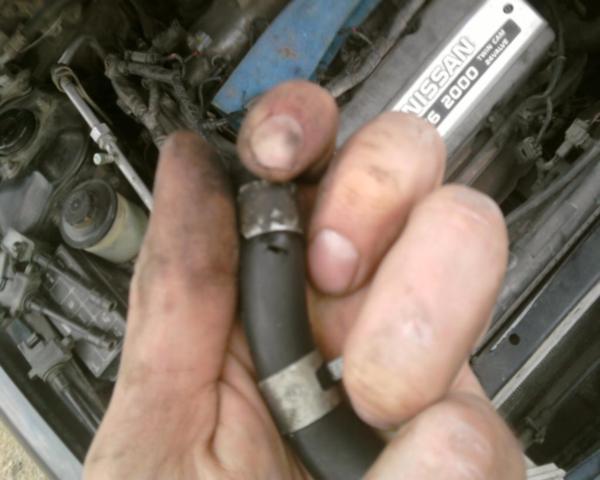

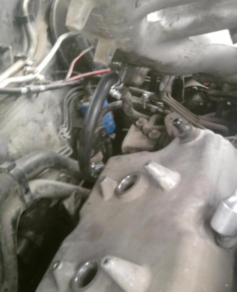

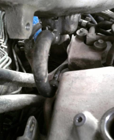

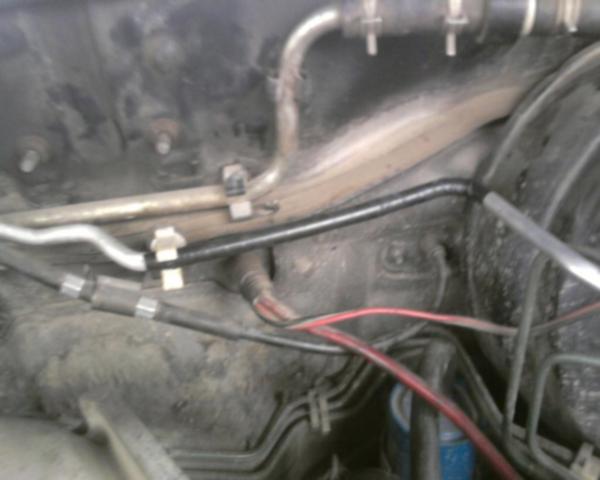

Собственно, отчет(смотреть снизу вверх) :lol: :
Заметил на большой трубке кондиционера точки.. решил изолентой замотать от греха подальше

Шпион в трубке
Шпион в трубке
Трубка ОЖ к клапану ЕГР
