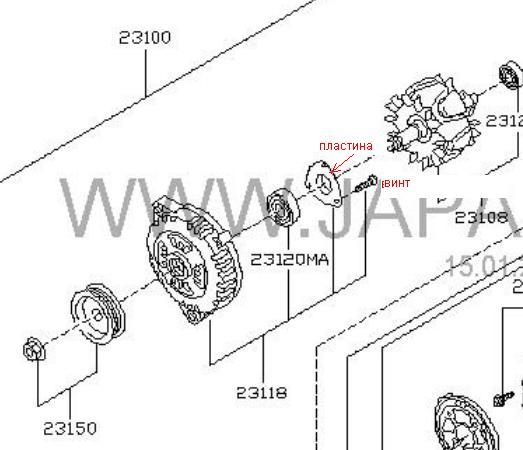

slava 74 писал(а):Коллеги подскажите как снять и поменять подшипники в генераторе.
с задней крышкой проблем снять нет - снимешь, задний подшипник, снимается легко съемником, с тонкими лапками проблем не будет, смотри чтоб съёмником не повредить токосъёмнике кольца. передний подшипник, как правило нормальный, но если снять решишь, то его снять тяжелее
на рисунке видно винт крышки подшипника закручен со стороны ротора (японцы так придумали, что б мы чаще вспоминали их при замене переднего подшипника)
шкив оборачиваем старым ремнем, любым резиновым пару раз и в тиски, откручиваем гайку и снимаем шкив.
дальше два варианта, потому как вал ротора, из внутренней обоймы подшипника выбиваться не желает:
- все три болта, а они имеют конусное окончание высверливаем, снимаем переднею крышку и снимаем подшипник съемником.
- тупо выбиваем, при этом стараясь, не сломать крышку, и не испортить резьбу вала ротора навернув на неё гайку, в результате всё же рвется пластина в местах винтов, её можно поправить, или заменить на подходящею

slava 74 писал(а):Подскажите номер генератора А 32 Максима .Нужен номер для замены подшипников.Спасибо!Если нужно скину винкод.
Глаза подними. На схеме номер подшипника для заказа.
23120-0M005 - передний
23120-0M000 - задний

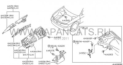

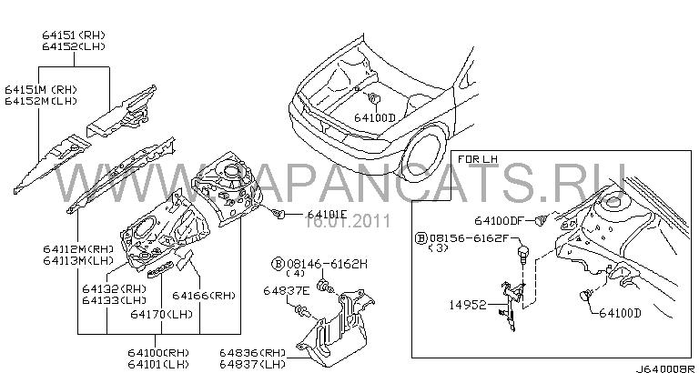

esl писал(а): Что такое "боковая смотровая крышка"?
_ Правый боковой кожух(пластик) тот который 64836RH
