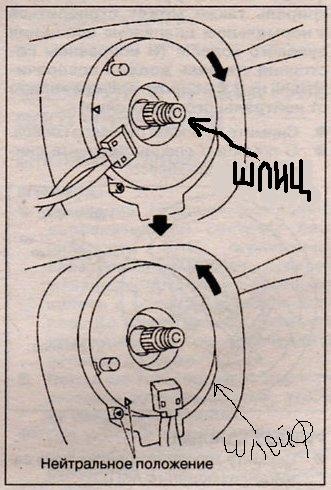

У меня был люфт при подергивании влево-вправо,причем без разницы машина стоит на земле или подвешена, на ровной поверхности или нет. Заведена или дергал руль без помощи гидроусилителя.Люфт чувствовался постоянно и в любом состоянии.
Снимаешь само рулевое колесо и зажимаешь его в тиски, а точнее само основание (втулку), которое одевается на шлиц.И подергиваешь руль в разные стороны,если есть люфт,следовательно проблема в "баранке"))
Да и если решишь все таки снимать, будь аккуратен, с подрулевой спиралью (в простонародье шлейф), его можно очень легко оборвать, починить его качественно сложно и нужен хороший мастер. К примеру, у меня после ремонта работал сигнал,мультируль,а ошибка подушки безопасности не убиралась и соответственно не работала из-за него.Пришлось заказывать новый,стоит 4,5 тыс рублей и ждать 3 недели под заказ и это в Москве!!На форуме есть много инфы по этой теме,поищи,поинтересуйся)

спасибо информативно надо попробовать навесу подёргать.
одним словом съедаются шлеци на баранке и писец, люфтит, интересно надо посмотреть.
