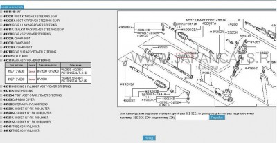

правда по наименованию в экзисте бьется почему-то не зубчатая, а рейка....

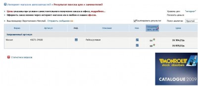

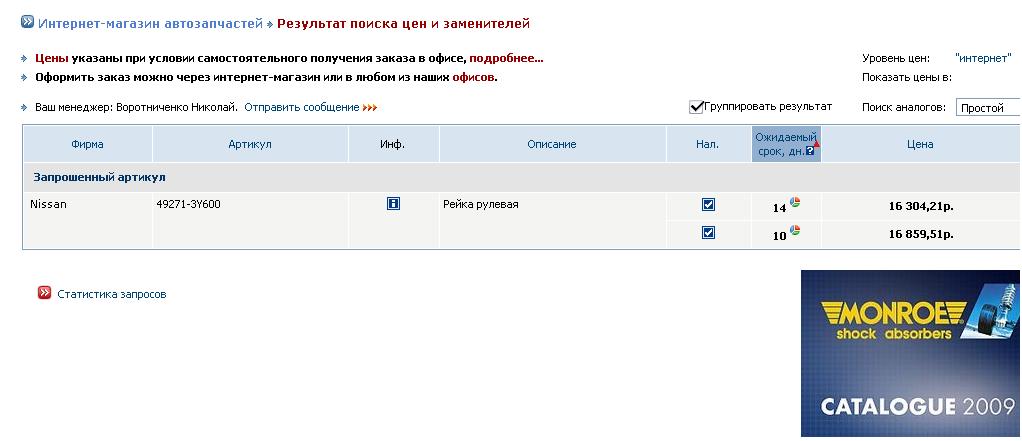

а на сегоднешний день 8 000
а ваши картинки с а33 европа
а а посмотрите на а33в канада
таже рейка номера теже но цена 8 000
