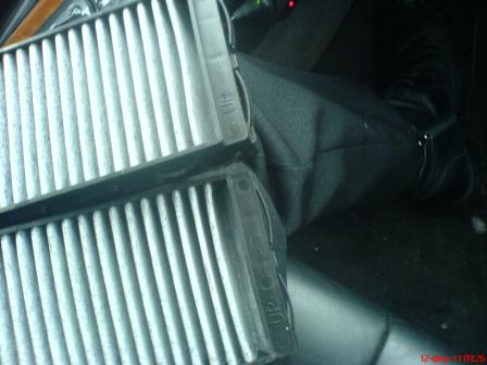

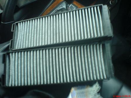

вернее сказать каждая половинка в своей рамочке пластиковой, когда вставаляешь, они входят в пазы друг у друга

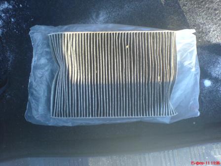

Стоял "27274-4Y110" одинарный не угольный.

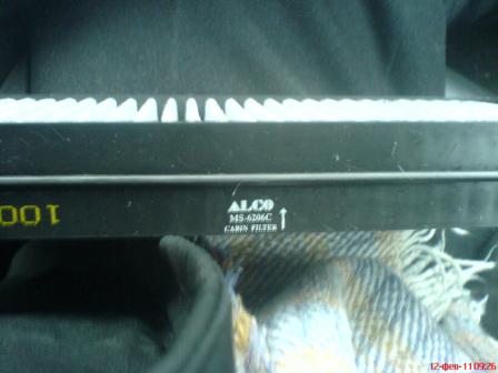

Сегодня по совету форумчан поставил салонный угольный фильтр Alko MS-6206C, он состоит из 2-х частей и имеет пластмассовый корпус, в отличии от родного одинарного и безкорпусного, который был установлен, к тому же при установке родного он жестко не фиксировался и его приходилось немного гнуть что бы установить, после чего он видимо до конца не распрямлялся, так как после снятия на радиаторе были обнаружены листья, и сам фильтр был не прямоугольный а имел деформацию, с Alko все проще, сначала по направляющим установил одну часть, и поднял её вверх, далее по направляющим корпуса внизу и верхнего фильтра установил вторую часть, все встало без зазоров и вплотную, направляющие на фильтре соответствуют направляющим на корпусе кожуха печки.
Вот что стояло

rdi.77 писал(а):Сегодня по совету форумчан поставил салонный угольный фильтр Alko MS-6206C, он состоит из 2-х частей и имеет пластмассовый корпус, в отличии от родного одинарного и безкорпусного, который был установлен, к тому же при установке родного он жестко не фиксировался и его приходилось немного гнуть что бы установить, после чего он видимо до конца не распрямлялся, так как после снятия на радиаторе были обнаружены листья, и сам фильтр был не прямоугольный а имел деформацию, с Alko все проще, сначала по направляющим установил одну часть, и поднял её вверх, далее по направляющим корпуса внизу и верхнего фильтра установил вторую часть, все встало без зазоров и вплотную, направляющие на фильтре соответствуют направляющим на корпусе кожуха печки.
А что за машина?Maxima или Cefiro? и чья сборка?

в подписи же написано (дилерская, по ПТС сборка Япония, страна ввоза Финляндия), тебе я думаю тоже подойдет, в эксисте он почему то не бьется как аналог, и на сайте Alko тоже, но я уже не первый кто ставит, он видимо как заменитель фильтра финика (он там тоже угольный), тут человек себе ставил в макса так они один в один похожи, вот посмотри на первой странице этой темы сообщение от Advocate777, там есть фото родного, точь в точь как у меня стоял и с такими же деформациями!
