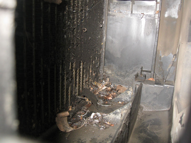

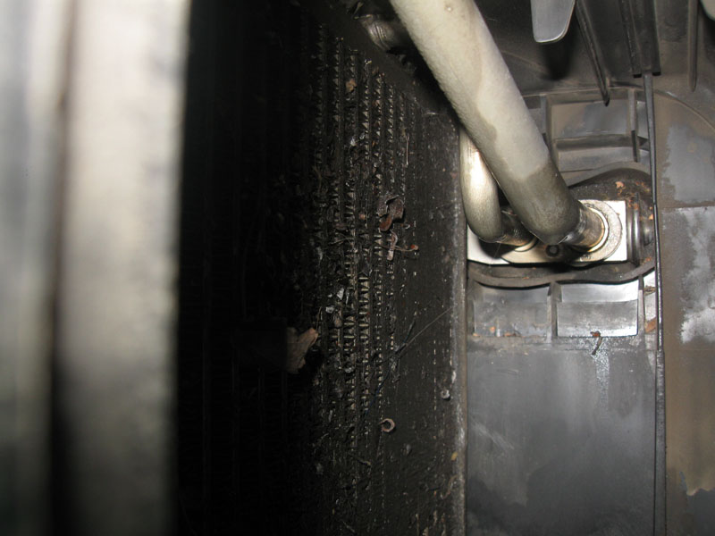

Две недели назад поменял масло в движке и каробке + воздушный фильтр, а также передние колодки. Да и еще прокладку впускного коллектора (как тут советовали). Хотел поменять и салонный воздушный фильтр, но оказалось купил не тот, хотя заказывал именно для максимы 33. Когда вытащили старый салонный фильтр, чтобы почистить его сжатым воздухом, увидели, что радиатор за фильтром забит напрочь. Фото прилагается. Очистить сразу не было возможности. Тем более печка греет, воздух не пахнет. В итоге так и езжу. Итак, после замены всего вышеперечисленного замерил расход. Мне было особенно интересно, поможет ли замена прокладки впускного коллектора. В итоге - расход без изменений.
Может ли из-за радиатора климата быть такой расход? Как бы то ни было, следующее, что я сделаю, это почищу радиатор. Ну а далее буду методично пробовать всякие другие варианты.

Про печку так спросил, что называется на удачу. А вдруг? Я в машинах новичок.pozitiff77 писал(а):А при чем тут радиатор печки??Он к расходу топлива не имеет, ни какого отношения! Смотри лямды, свечи, форсунки. Ну и тут смотря как тапку давить!!! Если до отсечки мотор крутить, так это нормальный расход!

ошибки катализаторов на расход практически не влияют - отказы передних лямбд - могут его задрать на литр... свечи проще поменять, а форсунки надо промывать. после этого искать дальше...My3blKAnT писал(а):Про печку так спросил, что называется на удачу. А вдруг? Я в машинах новичок.pozitiff77 писал(а):А при чем тут радиатор печки??Он к расходу топлива не имеет, ни какого отношения! Смотри лямды, свечи, форсунки. Ну и тут смотря как тапку давить!!! Если до отсечки мотор крутить, так это нормальный расход!
