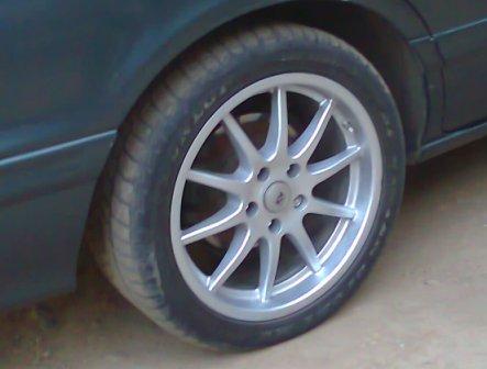

полные фотки... можно 225/ 60 / 17 без подкрыльников! Далее на фото последствия 225/60/17! Вот почему у меня оказывается съедены подкрыльники. И сзади стояли 235/60/17 страшно задние крылья у меня от этого подтёртые, если по городу без груза то 235/60/17 на задние, если трасса то лучше 225/60/17. ( подсказка вулканизаторщика )
ранее было так: R 16 китайские диски, 225/55/16 резина pirelli - жесткая!
MAXIMA (22).jpg (7.58 КБ) 33353 просмотра
сейчас диски R17 AEZ, made in Germany! резина 225/55/17 nokian hakka, made in Finland... Едешь лучше чем на 16, мягкооо и красиво )))
225/60/17 при повороте съедает заднюю часть подкрыльников обеих сторон, слегка задевает...  лучше по моему 215/60/17.
правое переднее колесо  при повороте съедает подкрыльник на 225/60/17! а слево все ок.
вчера вечером одеваем колеса...
