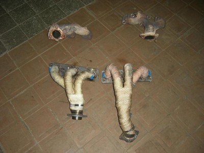

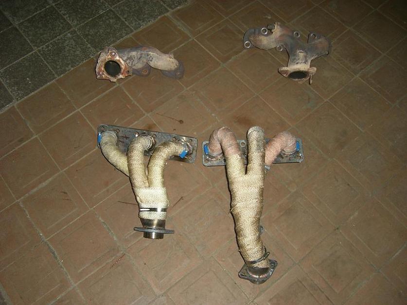

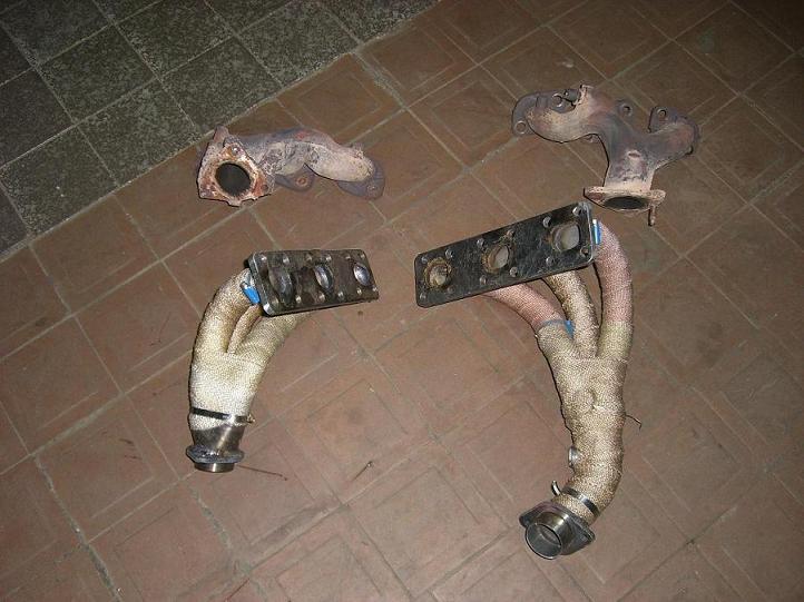

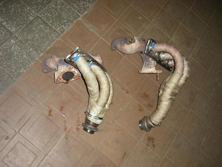

Последую, посту Олега! :D В субботу машины отправляется машина на изготовление равнодлинных коллекторов и полной примоточной не шумной выхлопной системы! А так же последние штрихи в замене подвески на полиуретан и выставление отрицательных углов на передних колёсах!
Фотоотчёт в процессе!
А также полная покраска автомобиля!

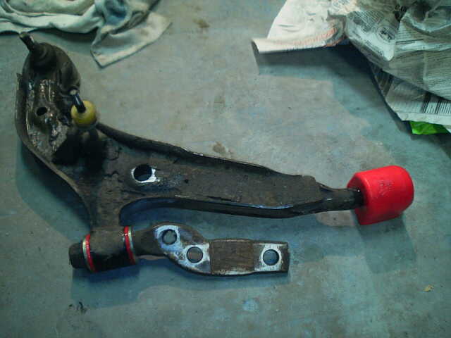

Вчера установил полиуретановые сайлентблоки на переднюю ось! Часть шумов и грохотанье пропали! Завтра еду на сход-развал, будем колдовать с развалом колёс!
Re: Мой тюнинг, что скажите?!
не торопись делать схождение, дай салентам проехать сотню, другую, пусть встанут по месту.

по ощущениям сильно жёстче подвеска стала?

тах писал(а):не торопись делать схождение, дай салентам проехать сотню, другую, пусть встанут по месту.
Оно так и получается! Спасибо за инфу!

GRAVIMETR писал(а):CrazyJapanCar,
Зад стал жестче 100%, про перед сказать сложно, т.к. уже одел зимнюю резину, а она очень мягкая и я еще особо не ездил!

Покатался тут на выходных! Пропах грохот передней подвески, машина уверенней стоит на дороге даже на зимней 15 липучке! Подвеска стала жёстче, но не зубодробильная, даже с сочетанием с Конями на максимальной жёчткости!

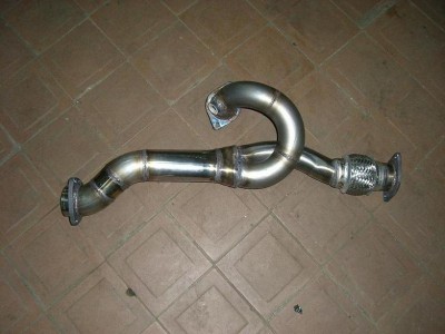

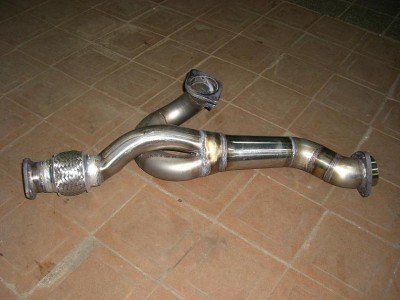

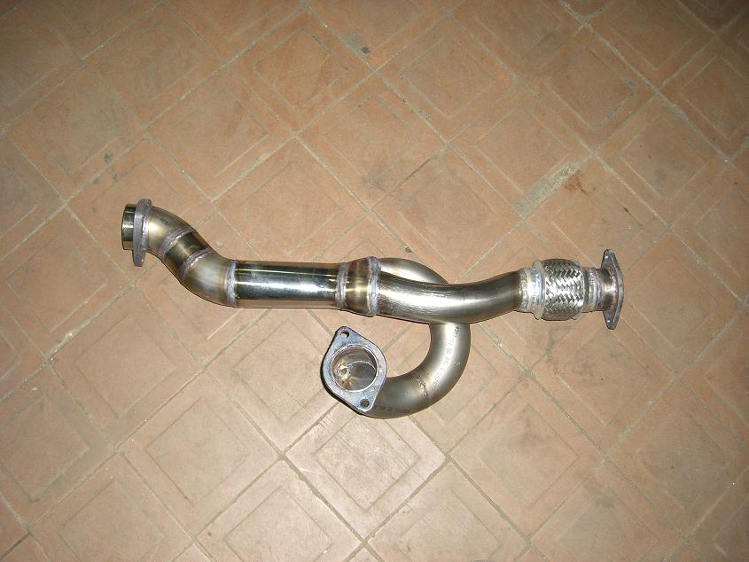

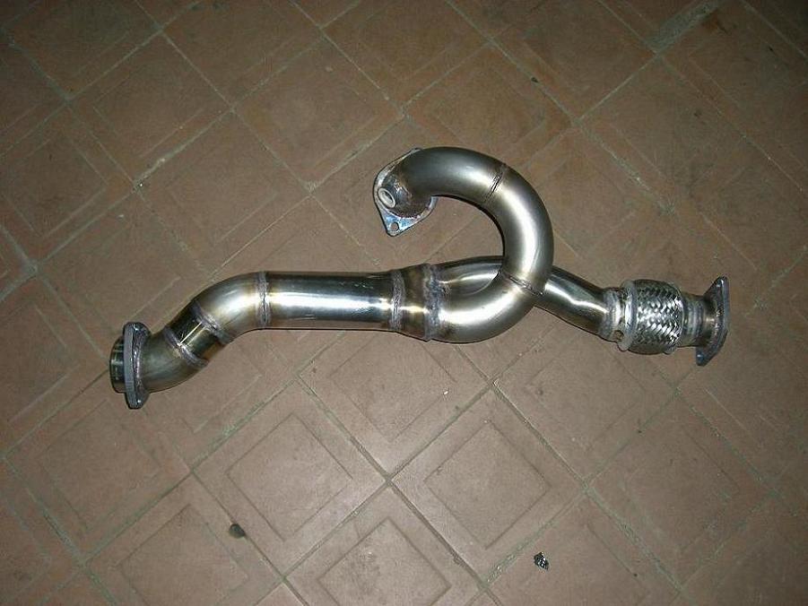

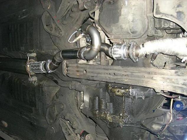

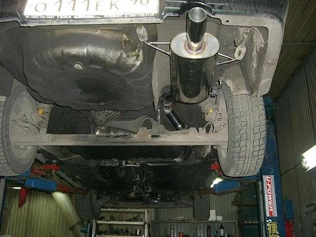

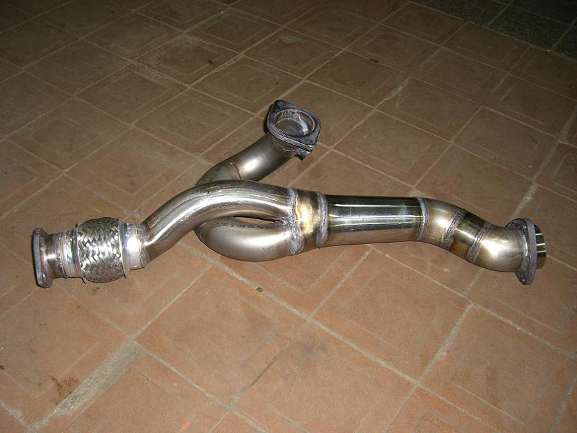

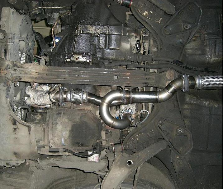

Вчера, ноконец, забрал машину после изготовления выхлопа! Машина почти не гудит, звук обалденный!
Наконец избавился от EGR! Теперь предстоит покраска а/м, установка субкомпьютера и настройка на стенде!
Фотоотчёт впереди!
