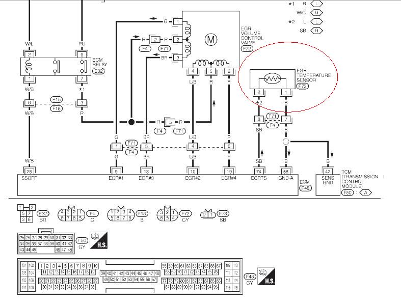

Мозг управляет ЕГР через клапан и когда он (клапан) отсоединён, он (мозг) тоже это видит и выдаёт ошибку. Чтобы устранить данный факт на эти провода обычно вешают реле (на управляющие ноги), тогда мозг видит что управляет чем-то и затыкается. У тебя на новом ДВС этого клапана ЕГР не было, вот отсюда данный факт и взялся, поскольку разъём ни куда не воткнули, мозг тоже старый остался и постоянно пытается этим клапаном управлять.

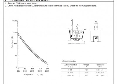

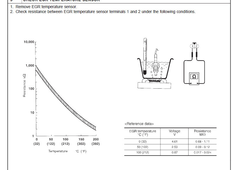

+ обманку/сопротивление вместо датчика температуры..
P.S. У alex2405 ведь был 3л двигатель, а поставил 2л.
Неужели "мозги" от 3л оставил?

Вместо самого ЕГР ставил 4-ре сопротивления.
Вместо датчика температуры в районе 100КоМ сопротивление
Думаю, что в твоём случае, достаточно подключить старый ЕГР (электрическую часть)
