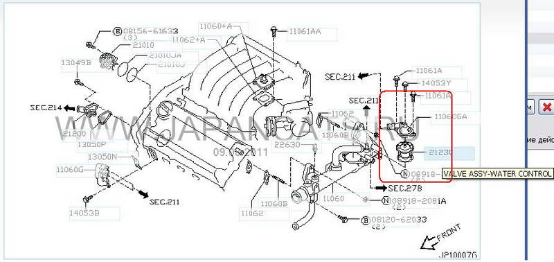

LandShark
Сообщения: 51
Зарегистрирован: 11 окт 2010 19:35
Автомобиль: Infiniti i35 2002 г.в. VQ35DE пробег 210000 миль
Откуда: США
Re: Греемся с кондеем
Сообщение LandShark »
Так там два термостата? :shock: Я менял, который на картинке, а где второй?
LandShark писал(а):Так там два термостата? :shock: Я менял, который на картинке, а где второй?
Между двух ГБЦ со стороны АКПП:

Кто нибудь знает, вентиляторы синхронно работают, или нет. Если синхронно, то значит контакт у меня где плохой, т.к. уже говорил, что однажды один вент стоял, а второй работал на всю.
P.S. Термостат на VQ35DE один стоит, звонил в сервис-центр, они так сказали. Так что он отпадает
