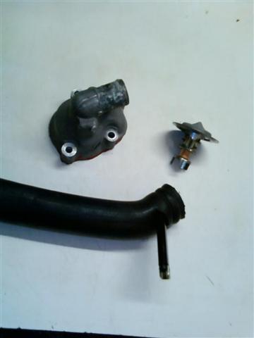

Нашёл его))) При закипании в воде открывается на 1мм ( приказал долго жить). :( А в патрубке у меня трещина такая, что зажигалку можно вставить. В общем вот такая картина. :mrgreen:
Кожух, термостат, патрубок верхний.

Молодцом. Патрубок под замену (теоретически, если от ГАЗа какого найдёшь - можно приспособить, будет существенно дешевле), и термостат - новый, стоит относительно недорого. Его нужно на 82 градуса. Существуют ещё на 76 градусов - это для арабок - за те же деньги. Только его не стОит, печка будет дуть существенно холоднее. И при сборке не забудь всё на герметик сажать для верности, чтобы потом не разбирать всё заново.
Тут - что я делал с максом... А тут немного о шашлыке и переведённые мануалы по J30
Re: Термостат на J30
С герметиком не перебарщивайте. Будет он у вас потом в печке, в радиаторе и каналах головок блока ломтями оседать.

Парни, спасибо за дельные советы. :D Так в принципе и планировал сделать.

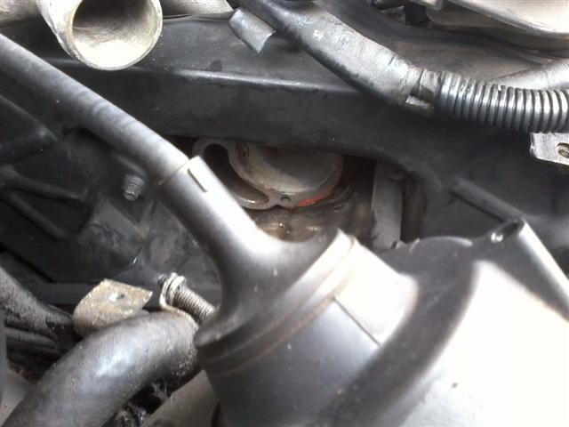

Привезли оригинал, установка заняла 40 мин.Сажал на тонкий слой термогерметика, обжимая сие болтами крепления.Патрубок соединил через внутреннюю стыковочную трубку, хомутами. Залил антифриза (правда ушло 4л.антифриза и 2.5 дестилата?). Систему промывать не стал да бы спешил на работу.
Сейчас всё в порядке, всё работает.

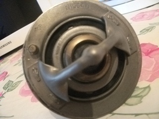

Как думаете можно ли ещё использовать этот термостат,93г.выпуска.Скажу сразу он до снятия работал,но при замене помпы решил посмотреть и его,так вот с верху резинки на нём начали крошится, а по центру вроде норма но дубовые.При проверке дома работает отлично но не будет ли он пропускать.18 лет работал даже не верится.Кто то подумает купи новый и не парься,я в принципе так и сделал, хочу на запас оставить но стоит ли?
