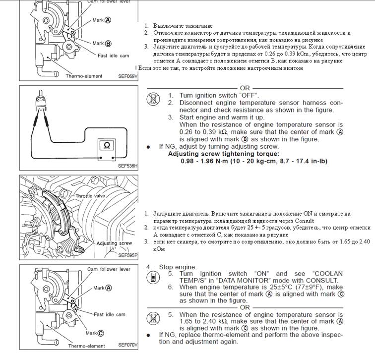

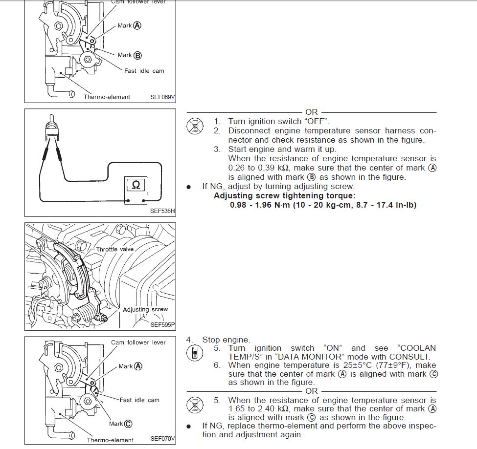

Re: Заводится и глохнит!
Егор_Екб писал(а):... В мануале по обслуживанию он вообще не регламентируется....
Белкин
Сообщения: 24
Зарегистрирован: 28 ноя 2011 11:39
Автомобиль: NISSAN MAXIMA QX A32 1995 3.0AT
Сообщение Белкин »
перевёл, может кому пригодится
