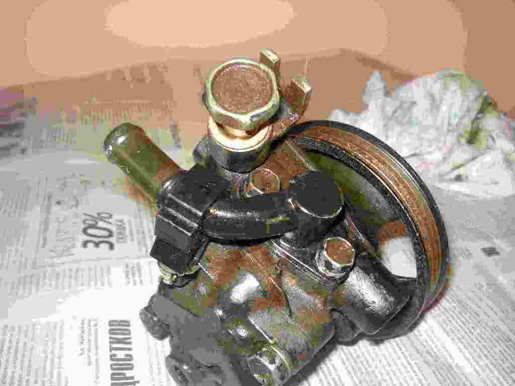

Покупай рем.комплект ГУР, это начало его конца.DuQ3r писал(а):Привет всем!
Мучает меня тоже проблемка с ГУРом. Может кто сталкивался?
На холодную (и в основном при температуре ниже +5) руль двигается рывками. Потом прогревается и данный дефект пропадает.
Посоветуйте что-нибудь.
жижу надо было раньше менять,да и время подошло к ремонту насоса.Static писал(а):а это незначит замены жижы?Василий Сулима писал(а):
просто у меня на холоде руль тоже начал закусывать, посоветовали заменить жидкость. (я уверен в моем варианте он не менялся 15 лет) )))))
