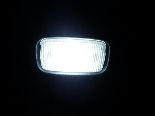

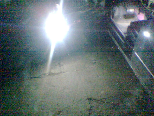

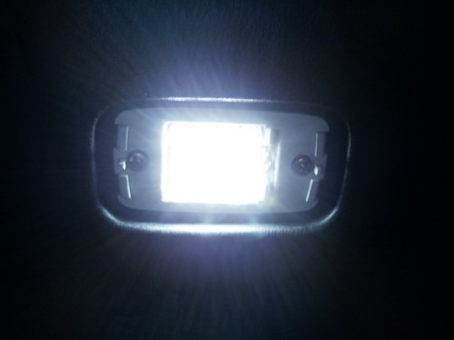

Переделал вместо синих на белые светодиоды GNL-5073
Угол направил как по примеру Трусишки вниз...
Без крышки
Без крышки
с крышкой
с крышкой
Ночная съёмка ярковата, в реалии не так слепит! :)

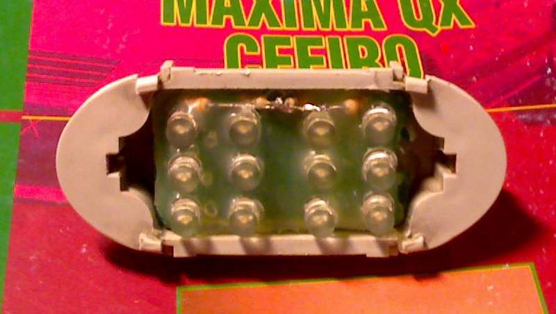

Trusishka, оцени работу:

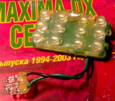

Делал из обычных сверх-ярких светодиодов со спиливанием линз почти до кристалла (купил в радиомастере)
Изначально хотел, чтобы при желании можно было вернуть назад лампочки. Поэтому выбрал такую конструкцию. Общий ток при 12 вольтах 40 мА.

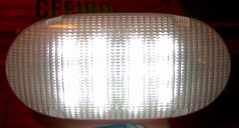

Готовый светильник
Готовый светильник
Плата в светильнике без плафона
Плата, залитая термоклеем и с припаяным "цоколем".

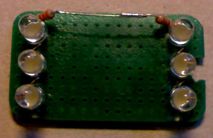

Половина диодов уже на плате

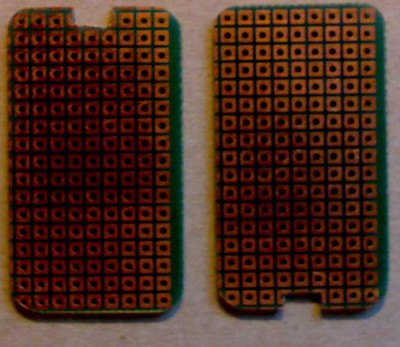

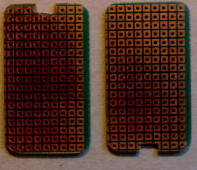

Макетные платы под размер светильника.
Trusishka
Сообщения: 1227
Сообщение Trusishka »
Красота, тока зря делал цоколь - лишняя работа, лишние контакты...
Все равно больше никогда в жизни внутрь не полезешь :)

Народ, а как освещает такая светодиодная подсветка? Она землю то хоть реально освещает (по сравнению со штатной лампочкой на 3 Вт)? а то красота красотой, но надо же функциональность сохранить (ну и улучшить, по возможности).
Scrat, освещает супер. Штатная по сравнению с этой вообще не светит. Ночью грязь и лужи видно сразу. Причем освещает даже место выхода задних пассажиров.
А от тюненого потолочного светильника в салоне как в смольном. Я проникся!
