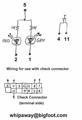

Но я из настойчивых, лазить постоянно к ЭБУ лениво. :).
Посему на просторах буржуй инета,нарыл схемку выноса лампочек диагностики. (это особенно полезно для тех психов которые ЭБУ засовывают в водонепроницаемый корпус)
Все к распайке подготовил, но еще не успел.
Ваше мнение коллеги ?
Смотреть тут:
http://www.youtube.com/watch?v=-kZKAekC ... re=related

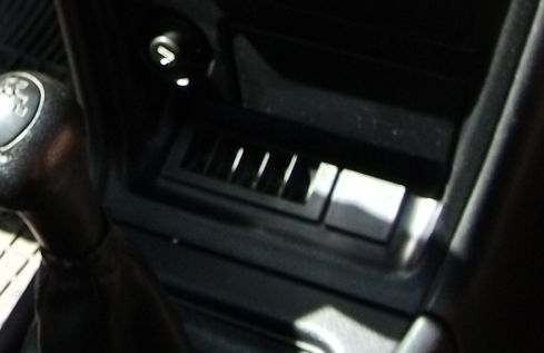

Не особо я понял твою схему,я тоже с самого начала думал о переносе лампочек на панель,но и переключатель режимов диагностики тоже надо бы к лампочкам врезать иначе это пол дела получается
вот удобное и пустое место

П.С. Просьба к гуру посмотреть на видик в предыдущем посте, и сказать реально ли такое имплантировать на Максимку :)
