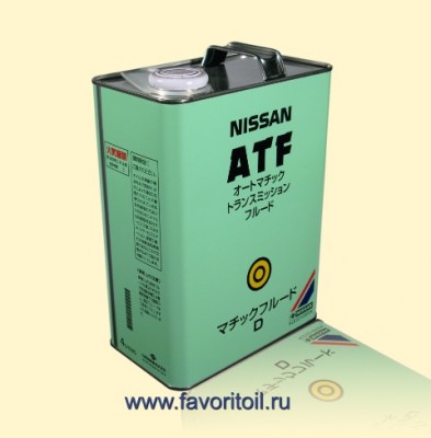

Кто то писал про то что прокладку смазать аккуратно герметиком черным если не ниссановский герметик то аналог какой да и а масло то как в коробку через щуп что ли все литры лить? Да масло есть в зеленой жестяной банке (ниссан автоматик трансмишен флуед (матик флуед Д)) а есть в серой жестянке (ATF Трансмиссионное масло Nissan Matic Fluid D [KLE22-00004] 4). А ENEOS как? А самое главное зеленая канистра это вроде как полусинтетика, так в нашем АКП синтетика или полусинтетика?

А в зеленой воще оказывается минералка. Так че льем минералка или синтетика? этот D есть синтетика и минералка.

VRuslan писал(а):А в зеленой воще оказывается минералка. Так че льем минералка или синтетика? этот D есть синтетика и минералка.
Камрад, как я понял, у Ниссана всё масло в коробку минералка... Почитал вот тут, говорят, что есть аналоги синтетические, но всё же все советуют лить оригинал Nissan Matic fluid D.
