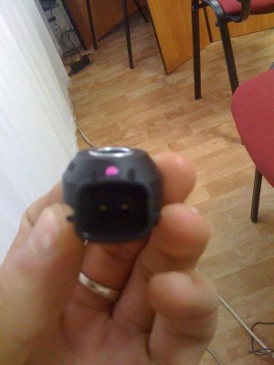

Пришел датчик. Это он?а то как то ехать менять впадлу, если его снимут, а новый-это не тот :D

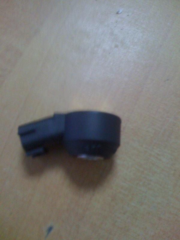

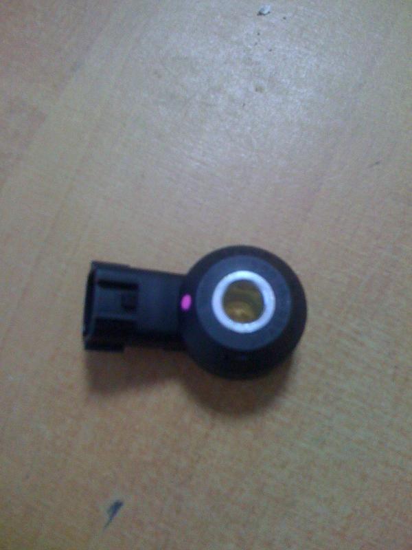

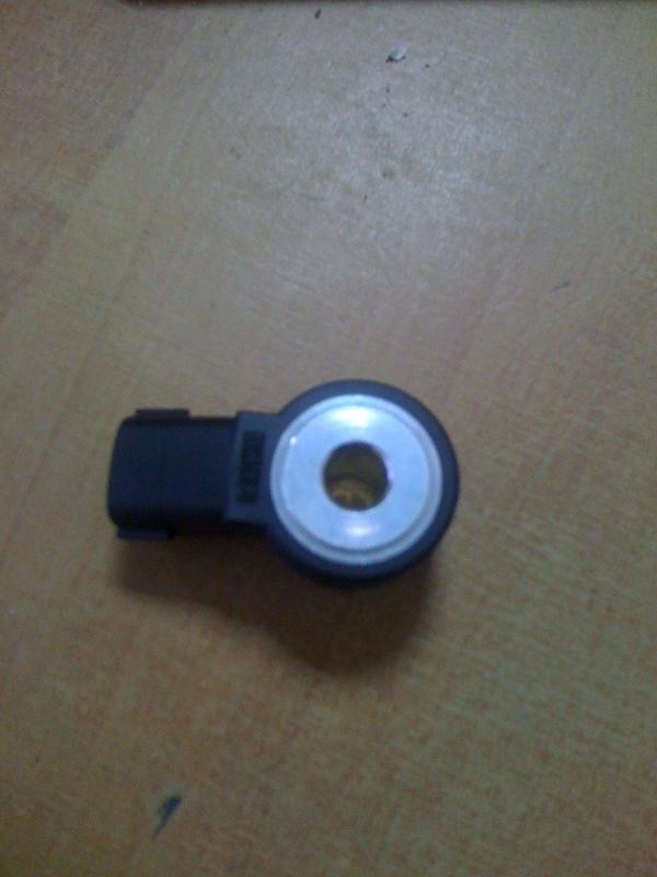

еще

Re: Вопрос по ДД
Ты бы лучше разъем сфоткал. Хотя по виду - он.

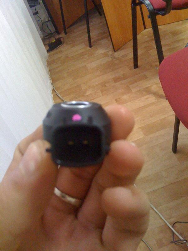

Re: Вопрос по ДД
Сообщение Dj Devil »
вот
Re: Вопрос по ДД
Так еще больше похож :D Он наверное.
