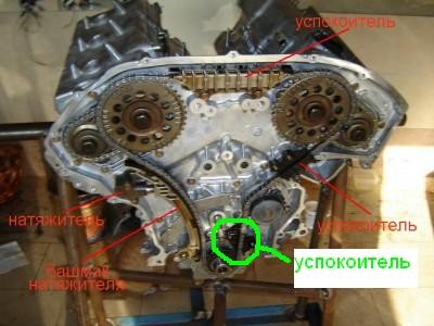

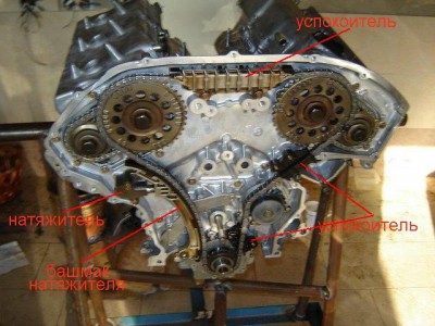

Если меня правильно учили в институте, то компоненты называются так.
А на малых цепях в нашем случае успокоителей вроде как вообще нет, только натяжители. На фотке не видно, потому как установлены вроде изнутри головки.

rulik писал(а):Я бы так не горячился.
ты прав. на малых только натяжители. Но успокоителей ровно 3 как и цепей, я и не имел ввиду что по одному на цепь. Может не корректно выразился, конечно но сути это не меняет их 3.
rulik писал(а):Просто прошла деза. А человек придет в магазин и начнет доказывать сколько там и чего должно быть. Над ним просто посмеются. :)А так он увидит, что как выглядит и называется, и сколько его есть на этом моторе.
У нас ведь дружественный форум? Или? :D
а в чем тут деза?! придет человек и скажет мне 3 цепи, 3 успокоителя и 4 натяжителя (один из этих натяжителей будет являться планкой натяжителя), вот номера.
А посмотрит на твой рисунок и пропустит один из успокоителей, потому как прошла деза.

Re: Цепь ГРМ
sir.EAA писал(а): ...А посмотрит на твой рисунок и пропустит один из успокоителей, потому как прошла деза.
:D
я исправил рисунок, добавил указку, а то ведь действительно не дочитают, до конца тему и конфуз будет, в общем правильное замечание - учтено, исправлено.
ЗЫ. Мы все учились понемногу... :D
