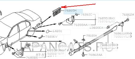

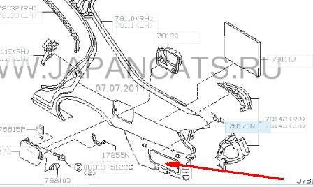

хммм,я длгадывался что такие должны быть.а где они находятся ,можно по точнее?
Re: Вода в багажнике
korchun
Решетка левая вентиляции заднего бампера 76805-2Y000.JPG (19.2 КБ) 9872 просмотра
на А32

хмммм,точно точно,а как же без них,спасибо TAX буду смотреть завтра.
