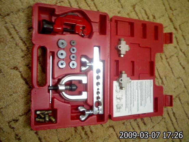

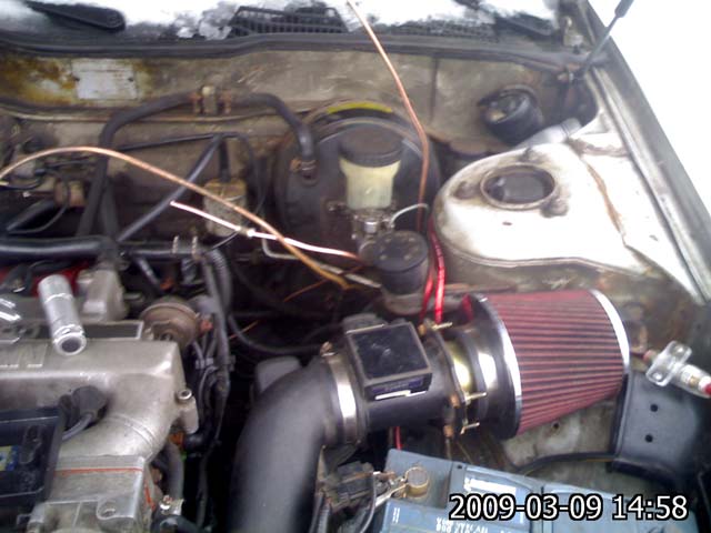

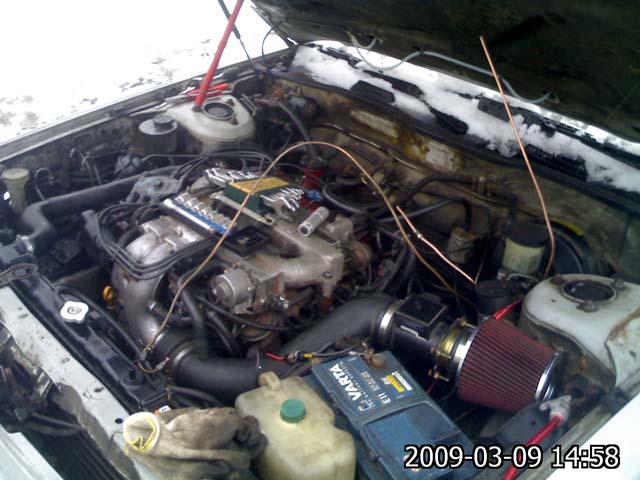

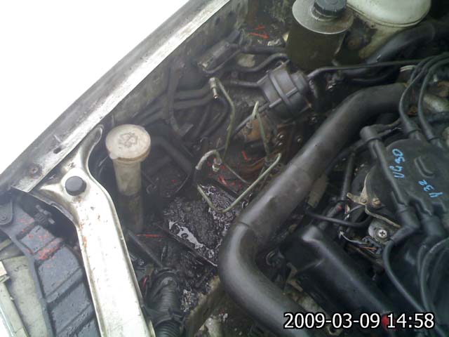

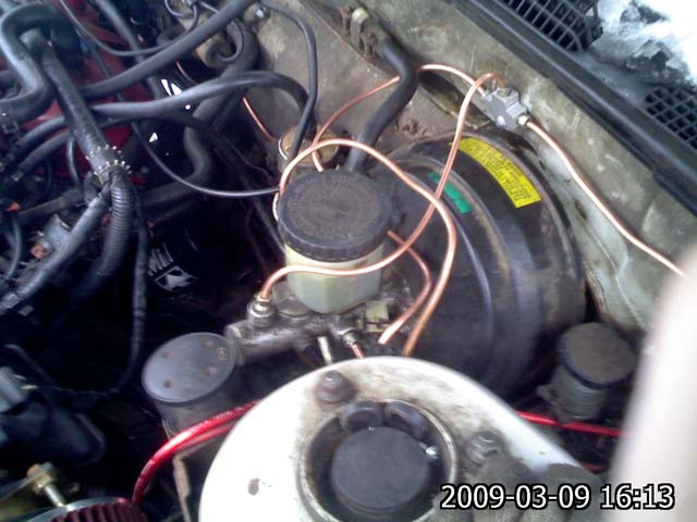

Всем драсте!и так закончилась моя эпопея с тормозами :D !сегодня протянул все абсолютно новые трубки,выдрал блок ABS,и все старые трубки.в общей сложности ушло:
1.18 метров медной трубки.(1260руб-70р метр)
2.2 тройника (40р.-1шт)
3.куплен инструмент для развальцовки трубок(1400р)
4.штуцера12шт.(480р)
5.2л.тормозной жидкости " Сastrol Response Super DOT 4"(290р.-1л.)
6.разрезной ключ для трубок(85р.совковйы)
пачка сигарет
и банка Бёрна
Итог,машина тормозит отменно!
трудимся дальше...
трудимся дальше...
блок АБС в топку!
блок АБС в топку!
вот так оно было...
вот так оно было...
ксассная штука!
ксассная штука!

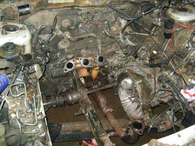

начало,не втему но...

LOM
Сообщения: 87
Зарегистрирован: 13 окт 2007 22:42
Re: лопнули тормозные трубки на J30
Сообщение LOM »
Я просто за живот держусь, не знал что из-за тормозов и двигло снять надо будет либо берн так заряжает =D> =D> :lol: :lol:
михалыч
MadmaN
Сообщения: 1669
Откуда: Москва сзао
Сообщение MadmaN »
бывает...просто нашлось фото...
