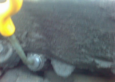

Спасибо большое за помощь, машина завелась, сделал все так как указано выше.:) утечка масла между коробкой и двигателем не оправдалась. Подтекает в прокладку паддона и под головку блока если это она сейчас попробую выложить фото.

Re: Течь масла в районе картера
Сообщение @5Ромик9@ »
Интересно как устранить утечку в этом месте?
Интересно как по этой фото понять откуда течет??
Масло бежит из под всей башки которая немного выше того места куда заходит щуп.
Ну тогда, судя по-всему, это течет прокладка клапанной крышки. Делов на 30 минут по замене.
