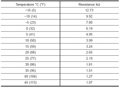

Добро! А как его проверить на исправность в принципе? это терморезистор?
Re: Температура за бортом ------?
cyborr писал(а):Добро! А как его проверить на исправность в принципе? это терморезистор?
ну... наверное, хотя необязательно... в руководстве по ремонту должна быть методика проверки, наверное в разделе кондея...

Похоже я нашёл интересный рецепт от глюков внешеного датчика температуры.
1. найти датчик (на 32 он на замке капота висит)
2. отключить датчик (предполагаем, что он рабочий)
3. БК начнёт скандалить, искать датчик (на индикаторе постоянно будет мигать стрелочка над позицией температуры)
4. Датчик подключить НЕ выключая ключ из положения ON или ACC (кажется)
Итог: после небольшого промежутка времени показатель температуры стал более похож на реальную (градусником не проверял), видимо какое-то время происходит калибровка, температуру на улице.
