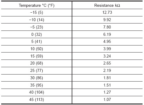

замена датчика.cyborr писал(а):Ну хорошо. датчик у меня есть за решёткой радиатора. Если его выключить на бортовом начинает мигать стрелочка напротив метки темпеература. А если включить, то он показывает явную фигню. Есть рецепт от симптома?

ну... наверное, хотя необязательно... в руководстве по ремонту должна быть методика проверки, наверное в разделе кондея...cyborr писал(а):Добро! А как его проверить на исправность в принципе? это терморезистор?

1. найти датчик (на 32 он на замке капота висит)
2. отключить датчик (предполагаем, что он рабочий)
3. БК начнёт скандалить, искать датчик (на индикаторе постоянно будет мигать стрелочка над позицией температуры)
4. Датчик подключить НЕ выключая ключ из положения ON или ACC (кажется)
Итог: после небольшого промежутка времени показатель температуры стал более похож на реальную (градусником не проверял), видимо какое-то время происходит калибровка, температуру на улице.
