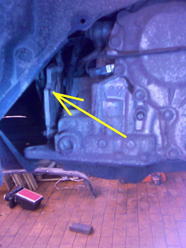

фото и рисунки в теме про подушки, поиском находишь и смотришь, есть вопросы по подушкам задавай в тему подушекВасяньчик писал(а):Всем привет, подскажите а где находятся подушки двигателя и акпп, если есть с фото. Спасибо.
подушки двигателя. ( опоры двигателя )
