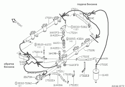

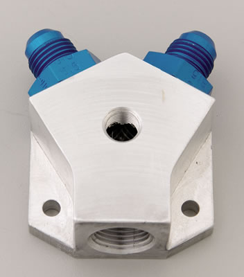

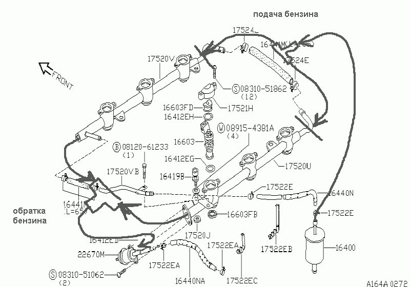

Публикую схему переделки топливной рампы. Коряво, но принцип будет понятен. Вместо тройников можно использовать Y-переходник для топлива.
Переделка топливной рампы
Максимыч
Сообщения: 120
Зарегистрирован: 12 апр 2005 19:05
Автомобиль: MARK// V300
Откуда: Екатеринбург
Re: Тюнингую часть 2
Сообщение Максимыч »
так то ето не сложно изготовить самостоятельно , там всего надо то Y-переходников три шт......
ну и еще шланги топл. хорошие...

Jonyk
Сообщения: 47
Зарегистрирован: 07 дек 2007 23:49
Автомобиль: MAXIMA J30 GXE BOSE (USA), 1993, АКПП
Сообщение Jonyk »
Максимыч писал(а):так то ето не сложно изготовить самостоятельно , там всего надо то Y-переходников три шт......
спасиба
почему три?
только два.
