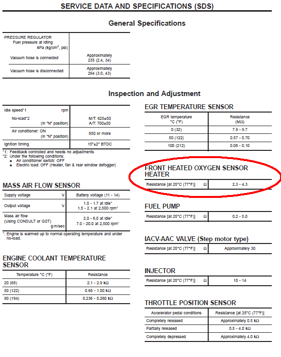

Re: лямбды
вот параметры датчика, конечно должна быть и резьба одинаковаkotd писал(а):Подскажите, какой датчик мне подойдёт?

По теме.. Как сопротивление у лямбды мерять? Между двумя белыми проводками? На одной лямбде показывает 6 Ом, на второй 7.5 Ом.
