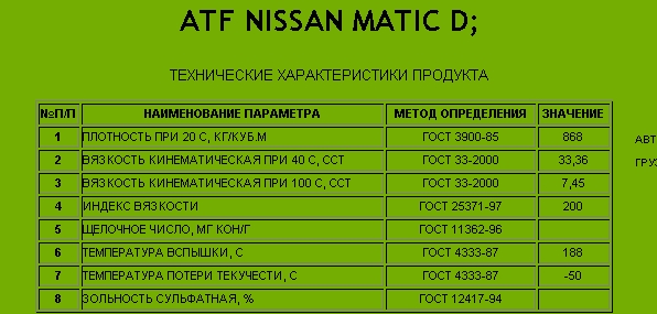

- оригинальным маслом считается: масло трансмиссионное минеральное "ATF Matic Fluid D" согласно мануала

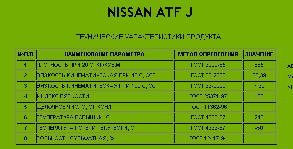

вот, интернет нагуглил: - второй вопрос, можно ли заливать Nissan Matic Fluid J, да, можно, масла практически одинаковы, J синтетика, вот их характеристики: вот тема Клубная мастерская - У Stasmaxima!!! Stasmaxima заливает его, скорее всего идет полная замена, можно ли смешивать масла не знаю, но скорее всего масла терпимы друг к другу в малых пропорциях
вот меняли АКПП Ниссан Максима J30 1993г.в
сравним Nissan Matic fluid D с Mobil и Castrol

P.S. лично я лью в свою АКПП Matic Fluid D

Matic J - это для заднеприводных Ниссанов с пятиступенчатыми атоматамитах писал(а):- второй вопрос, можно ли заливать Nissan Matic Fluid J, да, можно
