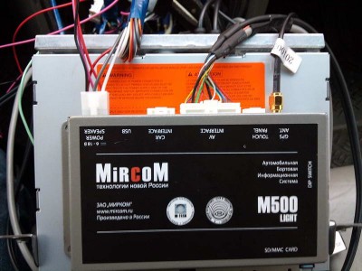

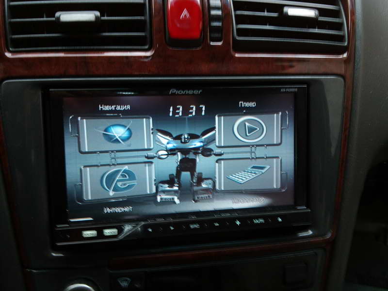

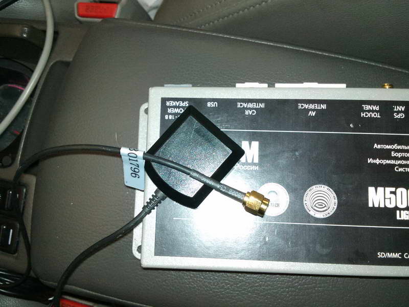

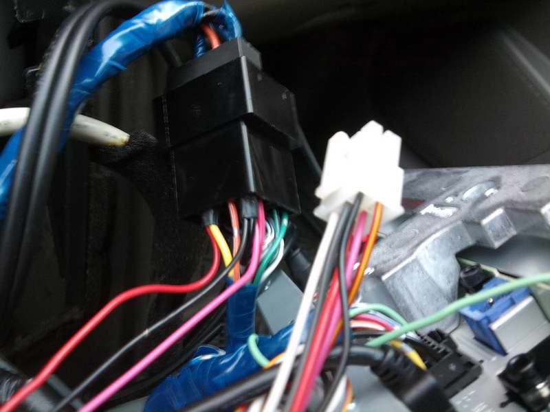

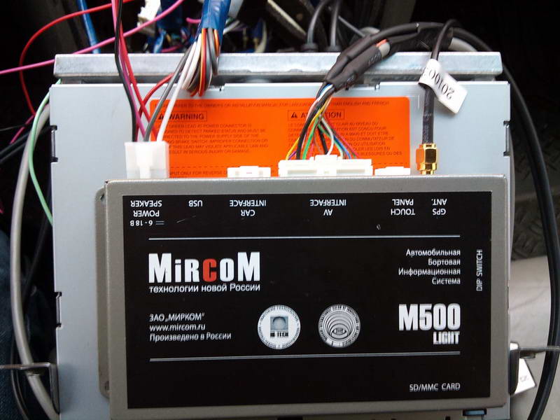

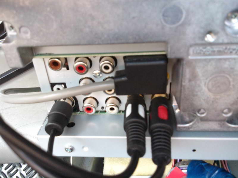

Все, медийная эпопея подошла к логическому концу! Установил к пионеру компьютер мирком500 (спасибо ув. Ignot, который любезно со скидкой продал мне его с нужным переходником). Сразу скажу, пресекая камни в мой огород от людей, которые за обычный комп в машине, что этот вариант рассматривал и он сразу был отшит ввиду ужасной инерциальности данного решения. Ждать загрузки операционки каждый раз при выключении/включении зажигания это выше моих сил. Указанное решение обладает множеством плюсов - звуковой блок не портится плохой звуковухой, т.к. проигрыванием трэков, радио и т.д. занимается само головное устройство, поэтому при включении зажигания, музыка начинает играть сразу, навигация готова секунд через 10-15, что тоже немного. Установка элементарна - подключить три проводка к разъему магнитолы, чтобы мирком брал питание также как и ГУ, подключить переходник к нави-входу ГУ и к линейному входу и подключить и разместить в самом открытом месте приемник GPS, которые идет в комплекте. Все отражено на фото. В итоге в машине практически полноценный компьютер (windows ce 6.0) без вреда для качества музыки.
Завтра выложу видео как это все работает.
Вот такая теперь заставка при включении зажигания
Все нужные разъемы скоммутированы, и не мудрено, т.к. их всего лишь три
GPS-приемник
GPS-приемник
Разъем питания и его подключение к разъему ГУ
Нави-разъем и линейные входы.

Зайдите на офф. сайт, ссылку давать не буду, подумают, что реклама. Подключать к USB можно как носители (флэшки, жесткие диски) так и GSM-модемы, что позволяет использовать в навигационных программах инфы о пробках, и просто серфить с интернете если есть необходимость.

Лицензия на навител идет вместе с миркомом. Число установленных навигаций ограничено только объемом подключенных носителей. Я доставил сверху igo и ozi-эксплорер (правда с ним еще надо будет помудрить, не нашел под пионеровское разрешение, но вообще программа запускается и работает. Список 3G-модемов и инструкция по установке есть на форуме производителя, я купил HUAWEI E-1550. По зависанию - на данный момент (т.е. за три дня) не было ни одного зависания.

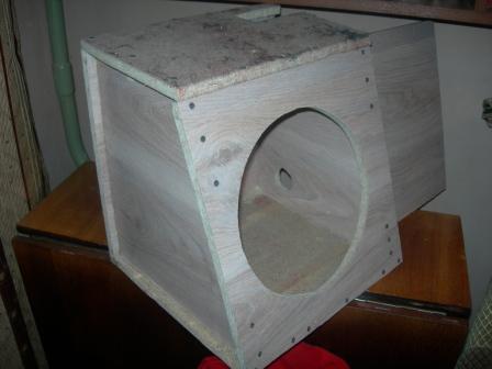

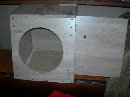

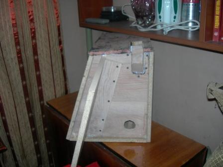

димастый смотри вот вчера немного собрал корпус

слушай а его надо внутри чем ни буть обклеивать, я так думаю может вибропластом
