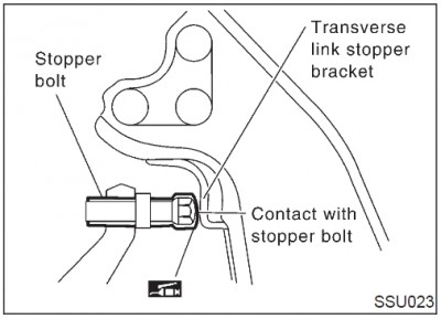

может это поможет ограничитель поворота максима-32-97 г.в.
Nissan 40039-D0100 Заглушка болта поворотного кулака, очень похоже, что её потеряли во время ремонта, а вот плохо прикрученная тяга, так стучать не может, она на резьбе стоит
Jlob
Сообщения: 29
Зарегистрирован: 01 фев 2011 10:37
Автомобиль: Maxima A33(QX), 3.0 л, AT, 2004г.
Откуда: Москва, Солнцево
Re: Опять про стуки в передке
Сообщение Jlob »
Нет, к сожалению это не ограничитель поворота - я видел эти пластиковые штучки и долго немог вкурить зачем они - теперь понял, они на месте, стук появляется при повороте руля не до упора.

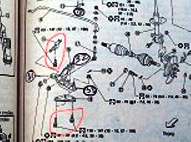

:wink: Если стук при повороте на небольшой скорости не дожат болт(правильно как называется не знаю) их там три штуки рядом его нужно закручивать с очень большим усилием.Мастера его должны запомнить ибо он откручивается тоже очень тяжело - большой нужен рычаг.Мне защиту(метал) ставили то помучились,такая же хрень была - не дожато до упора. :roll:

к сожалению электронной схемы нет - фото из книжки,болты обвел.
книжка собственно, вот Ссылка на книгу: Nissan_A33 rus инструкция по эксплуатвции, устройство ремонт.rar

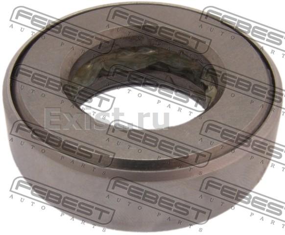

Съездил к этим товарищам. Посмотрели - сказали, что это пружина так щелкает, из-за того что в процессе замены амортизатора попала грязь в подшипник - цена вопроса 800р. Так что поеду поменяю в выходные. По результатам отпишу....
хм.. интересно а он у меня там есть вообще сейчас - или они тупо забыли его поставить???? :shock: - пружина прыгает пипец

:wink: так это опорный подшипник? ну мастера они,что не смотрят когда собирают :lol: грязь? ну дают,а что тогда у них твориться в цеху? [-X ,Мой совет когда в следующий раз будут собирать посмотри,пусть нормально на пружинах поставят полиуретановые трубки(внизу),что бы потом не было противных скрипов :roll:
А лучше обратите внимание, чтобы правильно ориентировали чашку пружины верхнюю. Часто ее ставят абы как - нужно, чтобы треугольный вырез и надпись OUT была направлена во внешнюю сторону.
