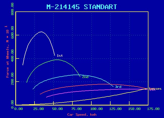

график мощности
где
чётко виден горб характеристики
После максимума он падает, но растёт мощность двигателя
График отображает зависимость мощности от чего?
А то как-то график падает, а мощность растет.

Kar_max, Если упрощённо, то мощность двигателя зависит от оборотов. Так же как и крутящий момент. Максимум на кривой зависимости мощности от оборотов лежит правее по оси Y(обороты дв-ля), чем максимум графика крутящего момента.
вот нарыл у Snoopie
1. Аксиома - максимальная "отдача" двигателя на оборотах максимальной мощности. Для того, чтобы разгоняцца с максимальной эффективностью в спортивных автомобилях делают сближеные передачи - чтобы позволить мотору работать в зоне максимальной мощности и сильно не падать по оборотам при переключении. Это делают потому, что гоночные моторы узкие по диапазону работы, с острым графиком мощности. В дорожных афтах передачи "длиннее", но это не значит, что мощность мотора от этого как-то изменилась. Просто на каждой передаче мотор работает в более широком диапазоне. Про пониженую первую передачу - неверно, ее как раз наоборот удлинняют по сравнению с дорожными машинами.
2. Максимальная мощность лежит даже не в верхней точке кривой момента, а еще дальше, в зоне где момент уже падает (смотри любой график момент/мощность). Казалось бы, там мотор уже не выдает весь свой момент и переключацца надо раньше. Однако не забываем про КПП, которая преобразует момент двигателя в момент на колесах (который собстна и двигает афту). Внизу есть ссылка на картинку с графиками момента по передачам для азлыка с реномотором. На других афтах картинка похожа. Видно, что максимальный момент на колесах на каждой передаче получаецца при максимальном моменте на двигателе. Но при этом на любой передаче вплоть до отсечки момент на колесах больше чем на следующей передаче. Т.е. чтобы попасть в оптимальный диапазон оборотов ПОСЛЕ переключения нам надо максимально выкрутить ТЕКУЩУЮ передачу.
3. Про спокойную езду все понятно, за исключением того, что про передаточные числа, момент и мощность можно забыть. Если ускорение при нажатии на педаль устраивает водятла, то ему пох какая щас передача и обороты. Некоторые всю жизнь ездят не выше 3000 и довольны. tongue.gif
Выводы: Для максимального разгона мотор крутить ВЫШЕ оборотов максимальной мощности (сокращенно ММ). Насколько выше - зависит от мотора и кпп. Для максимально динамичной езды (т.е. постоянно имея возможность эффективно ускорицца) нужно держать обороты двигателя ВЫШЕ оборотов макс кр. момента. (МКМ). Для спокойной езды держимо обороты около МКМ. Для экономичной езды чем меньше обороты и выше передача, тем меньше расход бензина (т.н. "езда внатяг").
ниже график
это понятно, просто было написано, что график мощности падает, а мощность растет. Но, как я понял мощность растет, когда график момента уже падает.
JeDie
Сообщения: 1432
Автомобиль: максимка
Сообщение JeDie »
Kar_max, именно!
