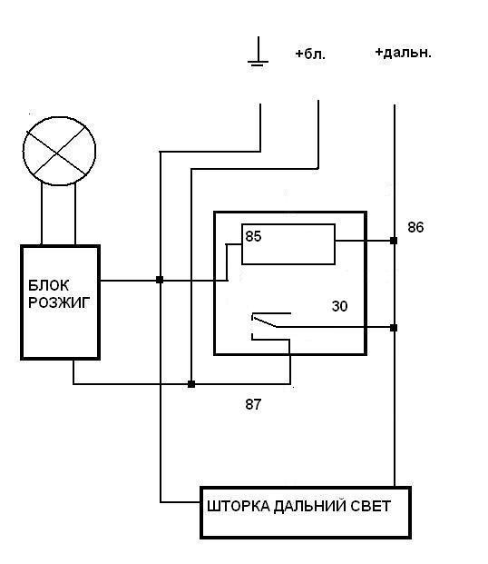

Вопрос по переключению света "ближний-дальний"
- JeDie
- Сообщения: 1432
- Автомобиль: максимка
- Откуда: Санкт-Петербург
А надо? ты подключи и попробуй. Если чего не так, то сам и поругаешьсяMadMax писал(а):...а теперь ругайтесь что не так.
Мысль о реле, мне лично, нравится больше, чем с диодом. К тому же, в этом случае, ты можешь подпаиваться к контактной площадке, и релюшка будет быстрозаменяемой, а ремонтопригодность системы - одно из важнейщих качеств, кот. д. учитываться в любой разработке
iden
- Сообщения: 49
- Зарегистрирован: 04 мар 2013 23:19
- Автомобиль: Maxima A32 97г (дорестайл, европа) 2.0 АКПП
У A32 какая коммутация? Или бывает по разному и понять можно только прозвоном?Перед приобретением контроллера необходимо определиться с полярностью коммутирующего сигнала. Существуют 2 типа контроллера:
- с коммутацией плюса, когда в электросхеме автомобиля один контакт ламп постоянно находится на корпусе автомобиля (минус), а плюс коммутируется через реле или выключатель;
- с коммутацией минуса, когда в электросхеме автомобиля один контакт ламп постоянно подключен к плюсовой клемме аккумулятора, а минус коммутируется через реле или выключатель;
Re:
есть выше схемки, вот книжка Ссылка на книгу^ Nissan_A32 rus инструкция по эксплуатации, устройство ремонт.pdfiden писал(а):...У A32 какая коммутация? Или бывает по разному и понять можно только прозвоном?
надежнее всего прозвонить

Re:
Я себе ставил биксенон, минус постоянный, коммутация идёт плюсом.iden писал(а): У A32 какая коммутация? Или бывает по разному и понять можно только прозвоном?
