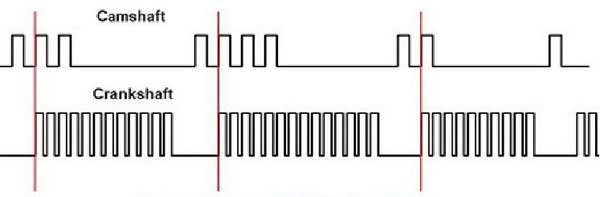

Обороты - задний.
По сканеру показания "POS=180"
Соответствие сигналов КВ и РВ.
Метки совпадают, цепь не растянута
